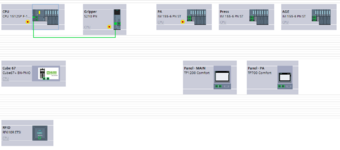

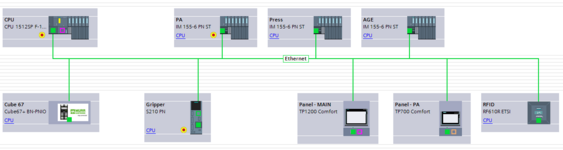

Im Anhang die Screenshots aus dem Projekt bzgl. Netzaufbau.
Der S210 hängt direkt an Port 3 der CPU, kein Switch dazwischen, so wie du das auch machst.
Die anderen Teilnehmer sind mittels Siemens-Switch miteinander verbunden, aber nicht in der Topologie spezifiziert.

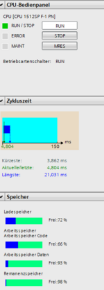

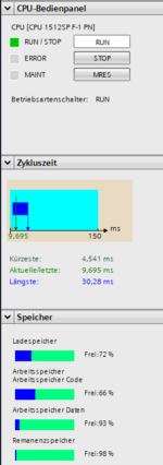

Hier die Screenshots von vorher (IRT 2ms, Faktor 10) zu jetzt (IRT 4ms, Faktor 1).
Die CPU-Zykluszeit ist gestiegen (wegen Faktor 1 statt 10), aber die Busauslastung müsste ja jetzt zurückgegangen sein.

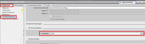

Du hast deine Zykluszeit des OB91 von 20ms (2ms Faktor 10) auf jetzt 4ms (4ms Faktor 1) gestellt.
Daher ist eine SPS-Zykluszeit auch gestiegen, weil dein OB91 jetzt viel öfter aufgerufen wird.
Du sollst aber den Sendetakt der IRT-Verbindung von 2ms auf 4ms stellen.

Genau, IRT wurde auf 4ms gestellt und Faktor auf 1.
Mit der gestiegenen Zykluszeit ist auch nachvollziehbar und im grünen Bereich meiner Meinung nach.

Das sollte wohl geschehen sein sonnst hätte er ja keine 4ms (wenn der OB91 auf Synchron zum Servotakt/Profinettakt) steht.
Okay, mein Fehler.
Ich war da nur etwas irritiert, da du weiter oben was von 10ms als grenzwertig meintest.
Ich kann meinen Sendetakt z.B. nur auf max. 4ms stellen, mehr wird garnicht zugelassen.
Daher bin ich davon ausgegangen, dass das vielleicht zwei unterschiedliche Dinge sind.
