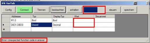

Connect geht (grün).
Wenn ich z.B. M1.0 einfüge passiert nichts.
beim Einfügen deiner Liste egel ob verbunden oder nicht kommt Exception:

Hmm...
habs bei mir gerade probiert....
Wenn der db nicht existiert oder zu klein ist kommen andere fehler....
welche Verbindungsart hast du denn?
