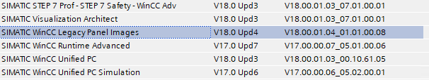

Ich habe grade mal bei Installierter Software geschaut

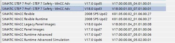

Ich muss sagen das ich den Überblick verloren habe. Panel_Images V17_7 habe ich installiert. Woher die V18_4 kommen weiss ich nicht.
Vor allem weil es das eigentliche Tia Portal nur als Update 3 gibt.

ja, für TIA-V18 gibts (aktuell) nur das Upd3. Vor kurzem ist aber V17 Upd7 rausgekommen. Da V18 aber die V17-Panelimages benutzt, gibts jetzt auch ein V18Upd4_Panelimage... welches aber (nur) die V17Upd7-Panelimages beinhaltet...🤷‍♂️
Du hast ja TIA-V17 UND TIA-V18 installiert, somit auch die V17Upd7-Panelimages UND die V18Upd4-Panelimages. Unschön ist aber, dass Du TIA-V17Upd5 hast + V17Upd7-Panelimages... das wird sich beissen, also evtl. noch TIA V17Upd7 installieren...

wie hast Du denn das V17Upd7 Runtime Advanced Update installiert? Bei mir ging das nämlich nicht...
Ich hab das einfach runtergeladen und installiert. Ging ratzfatz (für TIA-Verhältnisse)
Danke für den Tipp mit TIA V17_5. Zur Zeit nutze ich V17 auf dem Rechner nicht. Werde es aber trotzdem nachinstallieren. Wer weiß schon wie das alles zusammen hängt :)

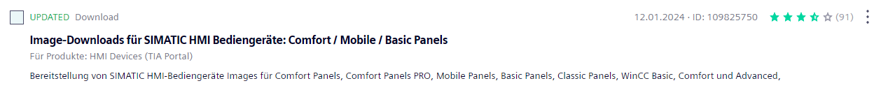

Der Support sagt entweder über die Hauptversion deinstallieren und Update 4 dann installieren, oder Image Updates händisch herunterladen und in den passenden Ordner verschieben.
Als Zusatz:
Unabhängig davon werde ich auch Ihren Service Request an die Kollegen der Entwicklungsabteilung weiterleiten, ob vielleicht zukünftig eine einfachere Lösung angeboten wird.

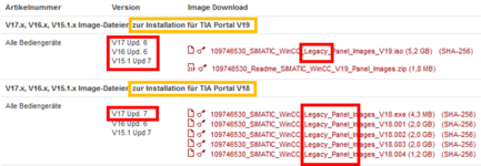

Bin auch dabei die WinCC Images zu wählen.
Ich wurde die 'für TIA Portal V19' wählen weil die letzte ist die beste, oder .. ?
Oder genügt es mit die 'empfohlen zur Hochrüstung' ?
Die Legacy Images brauche ich wohl nicht, oder .. ? Ich wurde mit TIA V19 immer die letzte Images verwenden.
Warum ist die letzte Version für TIA V19 die V17 Upd. 6, aber für TIA V18 die V17 Upd. 7 ?
Nein, Image V19 ist nur für TIA V19. Wenn Du TIA V18 hast, dann musst Image V18 inst.
Legacy brauchst Du, wenn Du Panelimage nicht hochziehen willst, warum auch immer.
evtl. ein Tippfehler auf der Siemensseite.
