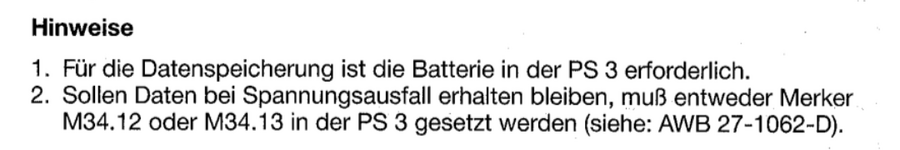

Gestern war bei uns Stromausfall. Jetzt sind die Daten der PS3 weg ( Steuerung der Heizung)
Ich hab ein Eeprom Ps3-EE1. Darauf habe ich das Programm hoffentlich gespeichert.
Laut Anleitung muss für den Trasfer EE1- PS3 die Steuerung aufgeschlossen (=unlock) sein.
Wie mache ich das??? Bitte um Hilfe. Viele Grüße aus der kalten Wohnung Chris

Genau nach dieser Anleitung probiere ich das ganze. Allerdings leuchten am Eeprom beide LEDs abwechselnd und es findet keine Datenübertragung statt.
Deshalb dachte ich dass die Steuerung nicht unlock ist so wie es in der Beschreibung steht

Steuerung abschalten -> alles aus -> Schalter Eeprom auf 1 -> Strom drauf -> Nach einigen Sekunden sollte der Transfer fertig sein = Eeporm blinkt nicht mehr.
Evtl. ist ein Programm auf Speicherplatz 2 ?
