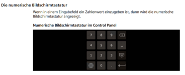

Bei mir sieht beim öffnen eines Eingabefeldes die Tastatur so aus. ( Image.19.0.0.2)

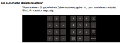

Es ist wirklich komisch. Erstens gibt es so viele Tastaturvarianten in Abhängigkeit zur TIA/Image Version und ob MTP oder MTP Basic.
Bei deinem Gerät ( MTP400 Basic mit V19 ) sollte es eigentlich so aussehen:
Die Tastaturansicht bei deinem Gerät sollte eigentlich nur in einer Runtime so aussehen. Ich verstehe es auch nicht......
Du kannst auch mit V19 Projektierung das aktuelle V20 Update 2 Panel-Image nutzen. Das ist gewolltes Verhalten, um Bugfixes mitnehmen zu können.
Damit sollte eigentlich auch die aktuelle Tastatur bei dir vorhanden sein.

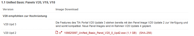

Siemens schreibt mir :
" Stellen Sie sicher, dass Ihr Panel die neueste Firmware-Version (mindestens V20 Update 3)"
Aber: Update 3 gibt's gar nicht.
Auf der Download Seite steht :
The features of the TIA Portal V20 Update 3 are already available with the Panel Image V20 Update 2 and are therefore compatible. New panel images are planned as part of V20 Update 4.

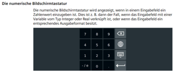

Mit dem Image V20 UP2, über USB Stick auf's Panel geladen, wird jetzt die Numerische Tastatur eingeblendet.
