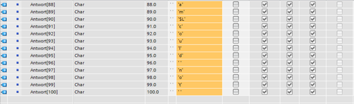

ich habe mal aus dem String ein Array of CHAR (0..100) gemacht.
Der DB sieht dann wie folgt aus (mit Inhalt):
Leider finde ich nirgends im Internet (auch nicht durch den Support von Univeral Robots) wie die Antwort des Roboters aufgebaut ist.
Jedesmal wenn ich einen neuen Befehl an den Roboter schicke, beginnt die Antwort von dem Roboter auf einem anderen Byte.
In den obrigen Bildern, habe ich dem Roboter den Befehl "Play" gesendet: Der Befehl sieht auf Siemens Seite wie folgt aus:
Der Befehl wird auch so, in dieser Syntax vom Roboter erkannt und angenommen und der Roboter macht auch das was er soll.
Laut UR Handbuch, soll die Antwort des UR "Starting program" oder "Failed to execute: play" lauten.
Ich sehe, dass ich diese Antwort (dieses Mal) ab Byte 74 finden kann. auf Byte 73 sehe ich "$L" und auf Byte 90 steht das gleiche "$L". Also steht die erwartete Antwort vom Roboter zwischen den beiden "$L" im Array.
Alles was vor Byte 74 und nach Byte 90 kommt ist was undifiniertes/ altes?
Gibt es eine Möglichkeit, dass man in dem Array of CHAR (in meinem DB) heraussucht, wo das erste Mal "$L" steht und man dann die restlichen CHAR verbindet, bis man auf das zweite "$L" trifft?

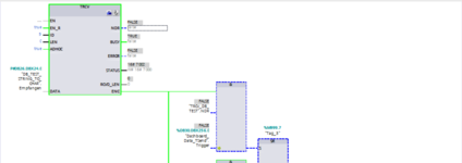

Guten Morgen @Windoze,
Schon Mal vielen Dank für deine Hilfe und das Beispiel von Eintrag#11.
Das Ganze sieht nun so aus:

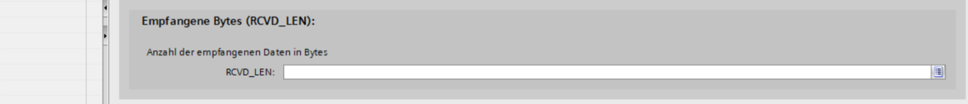

Jetzt eine Frage. Wie macht man das mit dem TRCV? Stehe auf dem "Schlauch". Ich bekomme immer das Signal "Busy".
Vielleicht habe ich deinen Vorschlag auch falsch verstanden...
Mein Problem ist, dass ich nicht weiß, wie lange die Antwort des Roboters ist.

Das sieht soch soweit schon ok aus.
Das "BUSY" dauerhaft da ist ist normal, der Baustein wartet auf das nächste Datenpaket.
Immer wenn der Roboter ein Datenpaket schickt, ist für einen SPS-Zyklus "NDR" auf true.
Parallel steht in "RCVD_LEN" die Länge des Datenpakets, aber auch nur für einen Zyklus.
Grob würde ich mir mit dem Trigger ein Bit setzen und während das Bit aktiv ist und "NDR" kommt die Empfangenen Daten auswerten.
Wenn das korrekte Paket empfangen wurde, kannst du das Bit wieder zurücksetzen.
Dazu gehört dann natürlich noch eine Fehlerauswertung und ein Timeout, falls der Roboter nicht antwortet.

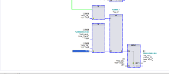

hmmm... wenn ich den eingang "EN_R" aber auf "true" setze, dann wird das NDR nie aktiv.
Und auch die Antwort bleibt dann immer leer.
NDR wird wird nur für 1 Zyklus aktiv, wenn der Kommunikations-Partner etwas gesendet hat. NDR = "New Data Received"
Wie lang ist Dein Trigger? Wenn der nur 1 Zyklus lang ist, dann ist es nahezu umöglich, daß im selben Zyklus ein NDR kommt.
PS: versuche nicht, zu viel Code in ein Netzwerk zu quetschen. Netzwerke die größer als eine Bildschirmseite sind, kann man nicht vernünftig beobachten.
Hallo @PN/DP,
das ist mir bewusst. Darum habe ich mir ein SR Baustein dazwischen gelegt um zu sehen, dass das NDR Signal auch da war.
Jedoch bleibt der SR Baustein zunächst = false. Erst wenn ich das Telegramm 2x sende bekomme ich am Receive-Baustein was an.
hi @Windoze
Vielen Dank für den Hinweis!
Jetzt kommen die Daten auch in dem DB an:
Und sie fangen immer bei Byte 0 an.
Da die Antworten unterschiedlich lang sind kommt meine Zusatzfrage.
Kann man den Array of CHAR umwandeln/ bearbeiten, sodass ich mir nur die BYTE anzeigen lassen, die ich benötige?
Die Anzahl sehe ich ja durch die Variable "RCVD_LEN.
Schon Mal tausend Dank!

Du kannst die Daten z.B. mit "Chars_To_Strg" wieder zu einem String zurückwandeln.
Mit "Cnt" kannst du dort angeben, wieviele Zeichen er wandeln soll.
