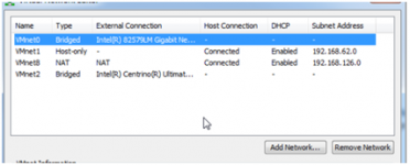

Nun bin ich aber nach knapp 4 Monaten Einsatz von 2 "TIA-VMs" (V12 für einen reinen Service Kunden, V13 für unsere Projekte), über ein erstes Problem gestolpert.
Und zwar habe ich je nach dem, ob ich nur per LAN/WLAN/UMTS verbunden bin oder gar mit 2 Netzen gleichzeitig, mal die Möglichkeit mir die erreichbaren Teilnehmer anzeigen zu lassen, mal nicht.
Sofern ich die jeweiligen Teilnehmer direkt anspreche (Onlinediagnose, Laden, Beobachten, IP/DNS-Name zuweisen) habe ich keine Probleme...
Da ich sowohl LAN als auch WLAN zur Verbindung nutzen will, habe ich in der VM für die virtuelle Netzwerkkarte NAT eingestellt.
Hat vielleicht jemand ne Lösung?
Gruß Semo
Mit dem NAT-Modus wird das nicht gehen!
Du musst die Netzwerkkarte auf "Bridged" stellen. Ausserdem musst du dann in der VM eine passende IP-Adresse für deine Anlage einstellen.
Das Problem ist, dass die Datenpakete für "Erreichbare Teilnehmer" nicht Routingfähig sind. Und NAT ist ein Routing zwischen deiner VM und dem Host-Rechner.
Du wechselt immer mal zwischen LAN und WLAN. Bei Einem funktioniert es zu 100%, beim Anderen zu 0%. Wo es funktioniert kann ich dir nicht sagen, da hier VMWare die virtuelle NAT-Karte an eine physikalische Kartet "bindet". Bindet VMWare das NAT an Ethernet, wird WLAN nie funktionieren. Irgendwo kannst Du für VMWare diese Bindung festlegen. Wo kann ich nicht sagen, da ich VirtualBox benutze.
Das ist aber kein VMWare/VirtualBox-Problem sondern ein allg. Socket-Problem. Bind ich den UDP-Socket an 0.0.0.0 und habe mehrere NIC, dann flattert der Broadcast über irgend eine NIC raus. Ich muss mir vom Betriebsystem die IP von jeder NIC holen und dann je einen Socket an die NIC-IP binden. Dann funktioniert das auch sauber. Da VMWare aber nicht weis was in der VM passiert, gibt es die Umschaltung für die NAT-Bindung.

Hab jetzt mal geschaut und den Virtual Network Editor gefunden:
Hier muss man als erstes im VMnet0 die "Automatische Kopplung" lösen und eine der Netzwerkkarten festeinstellen.
Danach hab ich per "Add network" VMnet2 hinzugefügt und fest auf meine WLAN-"Karte" eingestellt.
Danach habe ich meiner VM eine 2. Netzwerkkarte spendert und VMnet2 fest eingestellt statt Bridged/NAT/usw.Bei der 1. Karte dann eben VMnet0.
Dabei kommt dann schon mal raus, dass jede Karte von dem jeweiligen DHCP-Server, eine korrekte IP bekommt.
Tja... wenn jetzt alles funktionieren würde, wäre dass ja Klasse, aber weiter funktioniert das Anzeigen der Erreichbaren Teilnehmer nur auf der LAN, nicht aber auf der WLAN-Seite.
Vielleicht liegt es daran, das der "Anlagen-Router", den ich derzeit im Einsatz habe, die Pakete anders handelt als der alte...
Ich schau mir des mal weiter an...
MfG Semo

das Problem hast du nur wenn du in den Virtual Network Editor ein "automatic Briding" eingestellt hast.
Durch die in den Screens gezeigten festen Zuordnungen von physikalische Host NIC zu einer VM virtuellen NIC gibt es dieses Problem nicht.
