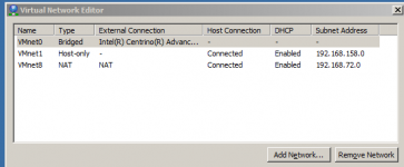

Im Simatic Manager werden keine erreichbaren Teilnehmer angezeigt.
Nur bei Verbindung über WLan-Router.
VMWare Player 6.0.1
Host: Windows 7 192.168.123.50
Gast: Windows 7 192.168.123.54
CPU 315-2 PN/DP 192.168.123.202
Step 7 V5.5 SP3
Die Verbindung über den LAN-Port mit Helmholz NetLinkPro funktioniert. (Profibus)
Bei Anschluss mit LAN-Kabel an die CPU funktioniert ebenfalls.
Nur beim Anschluss der CPU an einem WLAN-Router werden keine erreichbaren Teilnehmer
angezeigt. CPU kann angepingt werden.
Der Simatic Manager bietet folgende LAN-Schnittstellen an:
Mit keiner von den drei läßt sich eine Verbindung aufbauen.
Einstellung VM Network Connection:
Bridged Mode und Replicate physical network......
Mit und ohne Firewall getestet.
Nun bin ich am Ende aller Weisheiten.

Hast du zwischenzeitlich die VM auch mal neu gestartet oder den Netzwerkadpater mal disconnected und neu connected?
Bei VMware kannst du dich nämlich nicht gleichzeitig mit 2 Karten des Hosts verbinden. D.h. es geht entweder LAN oder WLAN. Wenn auf dem Host beide gleichzeitig auf dem Host beim hochfahren der VM verbunden sind habe ich schon gemerkt das es Glücksspiel ist, ob die VM sich beim hochfahren für das LAN oder WLAN entscheidet.

Ich denke der Router blockiert MAC Multicasts zwischen WLAN nach LAN.
Da DCP (=Erreichbare Teilnehmer) mit Multicasts sucht passiert genau das.
Die andere VM die auch im WLAN ist sieht man, alles am LAN nicht.
Du kannst mal schauen, ob sich der Router das abgewöhnen lässen.

"Bridged" ist genau richtig.
Damit sollte alles was der Host "sieht" auch dem "Guest" an der Schnittstelle gezeigt werden. Frame für Frame.
(Das ist mnit LEvel 2 Transparenz gement).
Manchmal ist jedoch das Bridge anscheinen zu langsam oder der Guest System gestattet auf der ausgehen Schnitstelle den "promicious mode" nicht (oder der Host Netz Treiber) kann das nicht.
Promicious Mode heisst es werden alle Frames "gelesen", quasi der NSA - Betriebsmode. :p .. nund nicht nur die, welche diesen Host "angehen". Da der Gast eine andere Mac Adresse hat als der Host, muß das so sein.
Sonst würde die eingangskontrolle der Ethernet-Frames die nicht-dem-host-gehörenden Frames ignorieren - abweisen.

PS: manchmal werden OSI-Level2/Layer 2 Pakete von den Accesspoints im WLAN gefiltert, dann muss man seine APs auf "LAyer2-Transparenz" Schalten, das gilt besonders für sie Siemens Scalence Linie ...
PS2: obiger Punkt ps1) scheint genau dein Ding zu sein, mit Deinem Acesspoint.
Stelle mal das Interface im Step 7 testhalber auf ISO Transport. Kommst du nicht "online" dann hast du ein Layer2-Problem // Layer Filter/Blockade.
Bei ISO Transport ist keine Verbindung.
Eben habe ich noch festgestellt dass sich Host und Gast nicht anpingen können.
In beide Richtungen nicht. Ist dies derselbe Grund? Layer 2
