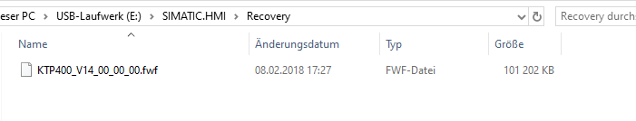

USB Stick ( ein alter) mit FAT32 formatiert - den Zip Inhalt auf den Stick kopiert und in den Recovery Ordner das .fwf Image File kopiert.
Beim Hochfahren wechselt das HMI aber nicht in den Recovery Mode, es bleibt beim Boot Bildschirm stehen.
Funktioniert auch nicht beim HMI was noch funktioniert, daher glaube ich das irgendetwas mit dem Stick nicht stimmt, hat wer eine Idee was das sein könnte?
Welche Speicherkapazität hat dieser? Ich nehme immer einen mit 1 oder 2GB. Das Panel kann soweit ich weiß max. 8GB
Und es darf kein USB 3.0 Stick sein.

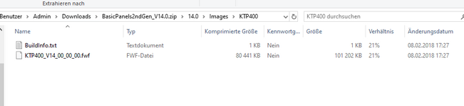

Hab jetzt diese Version heruntergeladen, funktioniert damit auch nicht, auf keinem der beiden HMIs...
Im Zip File ist für das KTP400 nur ein Image File.
