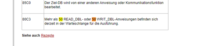

Moin,
Ich arbeite gerade daran einen Datensatz aus einem UDT in den Ladespeicher zwischen zu puffern, da im Arbeitsspeicher recht wenig Platz ist und die Ausfallzeiten in den gepuffert werden muss, recht klein sind.
Das schreiben in den Ladespeicher des UDTs übernimmt der WRIT_DBL Baustein von Siemens. Dieser schreibt in ein DB im Ladespeicher mit einer Arraystruktur aus dem UDT. Das passt auch alles so weit, er schreibt rein und ließt dann später wieder mit READ_DBL die Daten passend aus, allerdings speichert er nur bis zu 50 Datensätze im Ladespeicher DB und gibt anschließend den Fehlercode 80C3 aus. In der TIA Hilfe steht folgender Satz zum Fehlercode:
Ich dachte als erstes, dass der Baustein mehrere Male aufgerufen wird, das kann ich aber ausschließen. Nach einer kleinen Recherche könnte ich noch das zum Fehlercode finden:
Das heißt ja im Endeffekt, dass ich nicht mehr Requests als 50 stellen kann. Die Frage ist, wie der Baustein richtig funktioniert, ob er erstmal intern bis zu 50 Datensätze speichert und dann im Notfall in den Ladespeicher ablegt wird, oder wann er aus den Requests einen Auftrag erledigt.
Ich könnte das Problem umgehen, indem ich mehrere Datensätze zusammenfasse und dann über den Baustein in den Ladespeicher schreibe, jedoch find ich das recht umständlich und hässlich.
Hat jemand noch eine weitere Idee
Ich arbeite mit TIA V18 einer S7 1212c und der Firmware 4.6
Vielen Dank im voraus

Deswegen bin ich ja auch irritiert. Laut Doku habe ich ja "nur" 50 Request angelegt, aber es gibt ja auch keine Ausgang der die angibt, dass der Datensatz erfolgreich abgelegt wurde, sondern nur den Status 16#7002, der die aktive Datenübergabe anzeigt und die 16#7001 der eine Datenübergabe anstößt.
Ich rufe ihn im gesamten Programm nur einmal auf und da trigger ich den REQ Eingang über eine positive Flanke eines Zyklischen bzw. auch einem Alarmbasierten Trigger. An sich bin ich wie in der Dokumentation zum Baustein vorgegangen.
Der zyklische Trigger gibt eine positive Flanke jede Minute aus und der Alarmtrigger wurde nicht benutzt da noch keine Digitalen Eingänge an der SPS geschaltet wurden.
Irgendwie fühlt es sich so an als würde er das nicht in den Ladespeicher schreiben, sondern nur reservieren und intern abspeichert.

Okay ich hab den Fehler gefunden. Ich hab nach einem Status bzw. Output des Bausteins geguckt, um meinen Index auf den er meinen aktuellen Datensatz drauf schreiben soll. Dabei hab ich auf die 7002 geguckt, weil es meines Verständnisses (nach lesen der Hilfe und Doku des Bausteines) keinen Output bzw. Status für das beenden eines Auftrages gab. Allerdings gibt die Doku zu den Asynchronen Bausteinen einen 0000 Status als ein beenden eines Auftrages an. In der Doku zu dem Baustein gibt die 0000 ein "No error" aus.
D.h ich hab den Index geändert währenddessen der Baustein noch Busy war und dadurch den nächsten Auftrag gestartet ohne den vorherigen komplett abzuarbeiten.
Ich triggere den Baustein nur an wenn das Busy weg ist. Leider kann man nicht herausfinden wieviele WRIT_DBL gerade aktiv sind. Das wäre ne Coole funktion wenn man vor Ausführung prüfen könnte wieviele begrenzte Recourcen schon in Zugriff sind.
