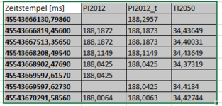

Es sollen über 300 Werte archiviert werden. Diese stehen dann jeweils mit eigenem Zeit Stempel in der CSV Datei und zwar zeilenbasiert. Ich habe mal eine Beispieldatei mit 3 Werten angehängt.
Auf dem Panel selbst müssen die Daten nicht angezeigt werden. Sie sollen aber für externe Auswertungen zur Verfügung stehen (MathLab, Origin, evtl. Excel) Ich würde sie am liebsten in eine Datenbank einlesen. Gibt es dafür eventuell schon eine Lösung?
Ich habe diesen Beitrag gefunden https://www.sps-forum.de/threads/rdb-file-vs-csv.110002/. Der bringt mich leider nicht so richtig weiter.
Wenn ich eine Pivot-Tabelle nach Zeitstempel erstelle sieht man, dass in einer Millisekunden mal 1 mal 2 oder 3 Messwerte geloggt wurden.
Wenn ich jetzt ein script schreibe, welches je Zeitstempel die Zeilen in Spalten umwandelt sieht das Ergebnis so aus:
Das ist für die spätere Verarbeitung so semi. Möglicherweise werden die leeren Zellen mit dem Wert 0 interpretiert und Mittelwertbildungen ö.ä. würden auch verfälscht.
Momentaner Lösungsansatz ist den vorherigen Wert einzutragen. Dann steht dort aber ein Wert, der nicht gemessen wurde. Damit könnte ich leben, aber eine Lösung ohne diesen Kompromiss wäre mir lieber.
Hat jemand eine Idee?
Du kannst zB die Daten mittels Python aufbereiten, oder die Daten der Datenbank deiner Wahl zur Verfügung stellen und die Umwandlung dann im Frontend machen. Da gibts etliche Lösungen dafür. Kommt auf deine Anforderungen drauf an.
