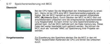

Vielleicht gibt es günstigere Alternativen, etwa bei Helmholz – die haben zumindest Karten für Siemens:
Für die Speichererweiterung braucht man eine spezielle Vipa Karte. Auf dieser liegt auch eine Lizenz. Daher würde ich auch eher von Ebaykarten abraten. Hat die Karte mal jemand formatiert dann ist sie praktisch wertlos

Allgemein zur Yaskawa MCC… wie schon richtig erwähnt:
_
Jetzt zu dein Fall:
Wird deine MCC noch von dein Card Reader im PC/Laptop erkannt?
-> Wenn nein… dann ist dein MCC Karte defekt und müßte man eine neue kaufen!
-> Wenn ja.. dann schicke mir bitte ein schreenschot von was du auf diese Karte siehst.
Zusätzlich schicke mir die Seriennummer deiner MCC (findest du auf deine Karte) + welche Yaskawa MCC Karte verwendest (z.B. 953-…)
