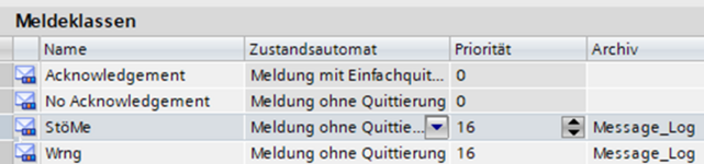

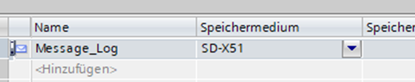

WinCC Unified Meldearchiv legt keine Dateien ab
Karte als NTFS formatiert?
Kartengröße beachtet?
Archiv angelegt und Speichermedium zugewiesen?
Archiv der Meldeklasse zugewiesen?

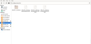

Auf nochmalige Nachfrage, war es tatsächlich so, das unser Elektriker eine formatierte SD Card verwendet hat.
In dem schnell projektierten Systemmeldungsfenster waren entsprechende Meldungen, die meiner Meinung nach darauf hingewiesen haben.
Laut Siemens gehen durch das Formatieren Funktionen verloren, die für die einwandfreie Funktion des Panel wichtig sind. Ich habe eine neue SD Card eingesteckt (ja in den richtigen Slot ;) ), alles übersetzt und geladen. Jetzt geht es.
