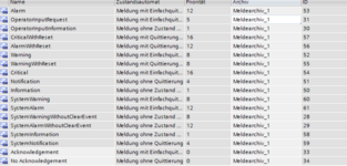

aktuell arbeite ich das erste mal mit einem Unified Panel (MTP700). Was sich Siemens bei dieser Software gedacht hat, ist mir absolut schleierhaft, aber nun gut da muss ich jetzt durch. Vieles habe ich durch ausprobieren hinbekommen, aktuell scheitere ich aber an meinen Meldearchiven.
Ich bin der Meinung, dass ich alles korrekt angelegt habe, alles laut Handbuch.
Dazu füge ich ein paar Screenshots an.
Meine Bitmeldungen erscheinen in meinem Meldefenster, werden aber nicht auf dem Stick/SD Card abgelegt. Die Datei auf dem Speicher wird nicht einmal erstellt.
Falls die Datei irgendwann mal erstellt wird, würde eventuell auch etwas in meiner Meldehistorie angezeigt werden. Meine Ordner bleiben allerdings völlig leer.
Hat jemand schon mal damit gearbeitet und kennt die Lösung?

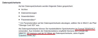

Bleibt die Frage, warum wird meine SD Karte nicht erkannt? Ziel ist das Archiv auf der SD Karte abzulegen.
Aktuell habe ich eine 512mb Karte von Siemens. Könnte mir vorstellen, dass die für Unified Archive zu klein ist?
Mal schauen ob ich irgendwo noch eine 2gb oder mehr habe
Ich glaube ich bestelle mal eine neue und teste dann weiter. Ich hatte das Handbuch auch gelesen, war aber Meinung BIS ZU 32gb gelesen zu haben. Schauen wir was wird.
Pass aber auf, dass es die richtige ist.
Die Speicherkarten für die CPU sind anders formatiert.
Wenn irgendwo eine normale SD karte rumliegt würde ich es mal mit soeiner versuchen
Normale SD Karte funktioniert jetzt auch. Ich habe jetzt noch eine 32gb bei Siemens bestellt.
