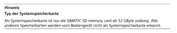

Nein, hab keine zur Hand. Ich bestell noch eine, um dies auch auszuschließen. Aber mich hätte es interessiert, ob es nicht mit einer anderen Karte auch möglich sein muss.Mal eine 32GB Karte probiert?
X51 (DATA)In welchem Slot steckt deine Karte?
Wo überprüfst du das denn bzw. woran erkennst du, dass die Karte nicht erkannt wird?Diese wird auch nicht erkannt und ich weiß nicht wieso :-(

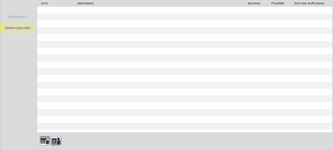

Zeig doch mal einen Screenshot der Stelle, an der du versuchst etwas auf die Karte zu schreiben.Es kommt eine Systemmeldung: Speichermedium nicht verfügbar. Variable: SD-X51
Ich möchte nur einen Störmeldepuffer haben, wie früher bei den Comfort Panels.Zeig doch mal einen Screenshot der Stelle, an der du versuchst etwas auf die Karte zu schreiben.
Ja, der ist aktiviertMal geprüft, ob der DATA Slot deaktiviert wurde/ist?

ich habe das gleiche Problem. Es werden keine Archiv Meldungen im Meldungsfenster angezeigt. Ich habe das Panel und die Karte frisch eingerichtet, trotzdem bekomme ich keine Meldungen angezeigt. Gibt es hier mittlerweile eine Lösung für?
