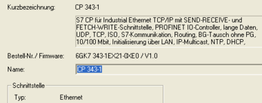

Könnte das ein Problem werden, wenn wir auf TIA V17 gehen ?
Haben die CP343-1 alle 2 PN Schnittstellen (ich habe die originale bei Siemens nicht gefunden ?
Im Projekt ist folgende verbaut.
Was bedeutet für dich zwei Schnittstellen? Ich behaupte mal, das findest du selber heraus, ist jetzt keine große Herausforderung.
Was hängt da eigentlich an dem CP? Firmennetz mit dem von dir erwähnten übergeordnetem System? Wenn ja, ist das mit dem Kunden kommuniziert, dass ihr einen Teilnehmer in sein Firmennetz hängt?
In den Eigenschaften der CP343-1 sehe ich nur eine IP und finde auch keine Möglichkeit eine 2. zu konfigurieren.
An der CP hängt ein Switch mit dem weitere SPS'en der übergeordneten Anlage verbunden sind.
du kannst natürlich nur einen Port konfigurieren. Dein CP hat auch mechanisch nur einen Port. Hättest du mal die Bestellnummer in Google eingegeben und auf Bilder geklickt, dann hättest du dass gesehen.
