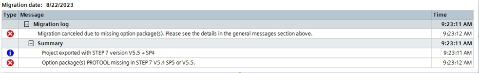

Das HMI Projekt ist separat vom SPS Projekt.
Lt. Migrationanleitung muss ich es erst in TIA V13 migrieren.
Das habe ich gestern gestartet dabei kam folgenden Meldung.
Warum wird da das PROTOOL option package von Step7 V5.4 vermisst ?
Bezieht sich die Meldung auf das Originalprojekt, das da etwas fehlt und nicht migriert werden kann ?
Ich will doch das HMI Projekt ändern. Da habe nur das *.hmi File.
Muss da auch im SPS Projekt etwas geändert werden ?

Ich habe jetzt das Step7 Projekt auf benötigte Software geprüft,
dabei kam folgendes raus.
ProTool wird anscheinend nicht benötigt.
Ich verstehe noch nicht, inwieweit das dann Auswirkungen auf das WINCC Projekt hat?
Nein, die Prüfung auf benötigte Software ist nur das SPS Projekt.
Oder muss ich STEP7 und HMI erst verbinden, dann prüfen und dann wieder trennen ?
...geht das überhaupt so
Lass dir bitte nicht alles aus der Nase ziehen. Zeig einmal wie das WinCC Projekt vorliegt. Ist das ein Step7 Classic Projekt indem ein WinCC Projekt liegt oder ein WinCC flexible Standalone Projekt ( Screenshots...... )
