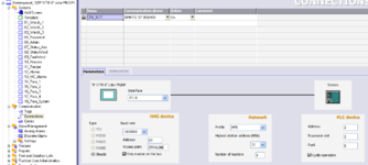

- Kunde benötigt ein neues Panel (original war TP 177B_TP_PN)
- original Projekt war mit WIN CC Flexible 2008 SP3
- neues Panel ist KTP900
Du hast am alten Panel eine Anbindung per MPI. Das KTP900 unterstützt nur Profinet. Das wiederrum unterstützt deine Steuerung nicht ( 317T-2DP ). Ist dir klar oder. Du hast einen CP343 verbaut aber ob dieser genutzt werden kann / darf ( evtl. Firmennetz )....

1. HMI weiter als Standalone gelassen
2. WINCC_flex_2008_SP3 -> Options -> Temp. files gelöscht
3. WINCC_flex_2008_SP3 -> Project -> Compile -> Rebuild All
4. TIA_V13_SP1_UPD9 -> Projekt -> Projekt migrieren
->Migration mit Warnungen ok

Die Lösung ist, das entsprechend richtige Panel zu nehmen. Z.b. ein KTP700 Basic DP. Würde auch zu der Größe des original Panels passen.
