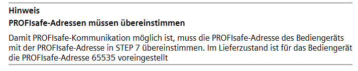

Wenn man mehrere gleiche Maschinen hat und nur ein Panel für alle nutzen möchte, muss man zwingend über die Relais gehen, da die Profisafe-Verbindung fix an einen Controller "getackert" ist.
Ist das wirklich so? Wenn ich bei allen Maschinen CPU-seitig die gleiche PROFISafe Adresse projektiere inkl. dem Panel, sollte es dann nicht funktionieren?
