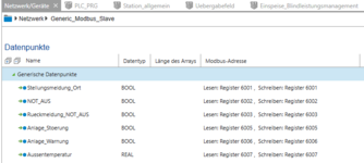

Ich möchte Messwerte einer WAGO Steuerung an einen Modbus Slave übergeben. Für die Konfiguration der Modbus Verbindung habe ich mich exakt an ein YouTube Video von Wago selbst gehalten.
Link:
Über eine virtuelle Maschine habe ich über einen Modbus Simulator als Slave ausgegeben und wollte überprüfen ob ich die Daten auslesen kann.
Leider bekomme ich die Fehlermeldung "illegal Data Address'". Kann mir jemand weiterhelfen? Wie genau kann ich die Datenübertragung prüfen?
Screenshots vom Modbus Simulator und ein Ausschnitt der generischen Datenpunkte im eCockpit Programm sind im Anhang.

Der Server meldet mit dem Fehler, dass der Client eine ungültige Modbusadresse anspricht.
Dem Screenshots entnehme ich, dass die Coiladresse 6000 wirklich nicht im Bereich deiner Registerdatenpunkte liegt.
Dein Registerbereich liegt auch außerhalb des gültigen Coilbereichs. Somit ist es gar nicht möglich im Coilzugriff auf diese Datenpunkte zuzugreifen.
Ist meine WAGO Steuerung in diesem Fall dann der Master oder Slave? Die Daten werden in der Steuerung gesammelt und über Modbus TCP weitergegeben. Nicht das ich bei der Konfiguration schon einen Denkfehler habe.

Mein Fehler lag bei der Konfiguration. Ich benötige in meinen Projekt einen Modbus Master, da ich die Daten meiner Steuerung an einen Modbus TCP Teilnehmer freigeben möchte.
Fehlermeldung "illegal data address" ist somit auch weg.
