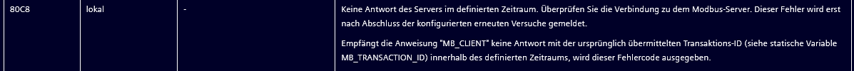

Wir versuchen eine Modbus TCP Verbindung mit einer S7-1515 zu einem Belimo Ventil aufzubauen. Ping funktioniert.
Wir erhalten den Fehler 80C8, keine Antwort des Servers im definierten Zeitraum..

Hat jemand eine Idee, an was die liegen könnte??

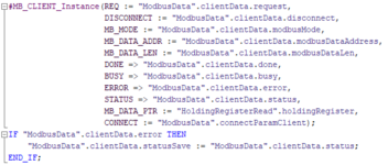

Aufruf Baustein:
Array

Wir haben es gefunden:
Die MB_Unit_ID muss zusätzlich noch von HAND!!! im Instanz DB angepasst werden, obwohl diese im connectParamClient.ID schon eingetragen ist.
Ja, genau das wurde dir ja gestern schon im Beitrag #6 genannt:
Im Instanz-DB die MB_Unit_ID anpassen. Soweit ich mich erinnern kann.
Kann nur im Instanz-DB gemacht werden.
