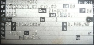

Das scheint ja ein etwas älterer Motor zu sein. Schonmal über die Spannungsfestigkeit der Isolierung und der evtl. höheren Erwärmung des Motors nachgedacht. Der hat ja schließlich nur die Isolierstoffklasse B (130°C). Er wird bei 60Hz und einer höheren Spannung auch höhere thermische Verluste haben.
