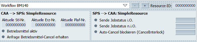

ich habe aktuell folgendes HMI-Bild welches mit in Abhängigkeit der Dropdown-Auswahl über einen Index die jeweils passenden Parameter eines DBs anzeigen:
Adressiert per Multiplex-Variable (Dropdown-Auswahl gibt mir den Index für das Array im DB.
Jetzt soll ich dies um zwei weitere DBs erweitern. Sprich ich habe dann insgesamt 3 DBs mit den gleichen Datenstrukturen welche ich per DropDown-Auswahl auswählen und entsprechend anzeigen lassen will.
Idee 1: Dieses Bild kopieren und fix je DB anlegen
Idee 2: zwei DropDown-Menüs (zuerst den DB und danach den Index im DB)
Wie kann ich das am besten umsetzen?

Quick und dirty wäre es dem DropDown eine interne Hilfsvariable zu hinterlegen. Die Variable könnte "Auf Änderung" ein Skript triggern welches dann final eine DB-Variable und Adress-Variable berechnet.

Danke Ronin, habe mich wohl vertan ist kein klassisches multiplexen. Ich adressiere meine HMI-Variablen mit der symbolischen Adresse des Arrays, dabei ist meine Index-Variable der Wert den ich aus dem DropDown-Menü erhalten:

Um eine Art Script wirst du da nicht herum kommen - ob es verständlich ist liegt aber hier ja in erster Linie daran wie gut du dokumentierst.
Allerdings ... ich würde das Ganze gar nicht auf dem Bediengerät machen sondern komplett in der SPS - da gehen dann auch mehrdimensionale Arrays. Entsprechend der getroffenen DropDown-Auswahlen kopierst du dir den DB-Bereich in der SPS in den Lesebereich für das HMI. Wenn du etwas änderst dann könntest du z.B. über einen Button "Änderungen übernehmen" diew SPS veranlassen, den Lesebereich wieder passend zurück zu schreiben.
