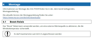

Wozu sind die beiden Relaisausgänge an dem Teil?
Was macht der 5V PWM Output?
Eventuelk findest Du ja dort ein brauchbares/konfigurietbares Signal, was Dir Deinen Pelletkessel schalten kann.
Das habe ich schon angefragt..
Ja eben schon da kann ich nur eine Temperatur einstellen zbs. unter 50Grad Heizen oder so.
Oder wie meinst das genau?
