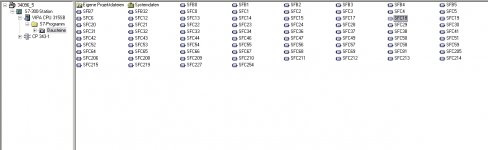

@AndyPed:
kannst du mal bitte in der urgelöschten CPU nachsehen was dann noch für (SFC) Bausteine übrig sind ?
Oder noch besser im Baugruppenzustand die Leistungsdaten (hauptsächlich SFC-Liste) exportieren ?
wäre echt nett (mich würde interessieren wie weit "die" gerade sind..)

wunderbar...
Ich will ja nicht unverschämt sein, aber da diese CPU ja offiziell nicht im HW-Katalog steht, könnte es zumindest noch sein daß hier einfach die Liste der "normalen" 318er angezeigt wird.
Ein sicheres Indiz wäre nun noch die urgelöschte Station online öffnen, und dann die "Liste mit der Liste" vergleichen.
Nicht um dir mehr Umstände zu machen - sondern daß ich besser schlafen kann
Aber auf jeden Fall - wenn das nun so ist hat VIPA mächtig zugelegt.
Ich muß nachher mal suchen ob ich den Ausdruck von vor einem halben Jahr noch finde - da waren es noch deutlich weniger.
Was auf Anhieb auffällt ist daß der SFC 101 (Bertriebsstundenzähler 32Bit) noch fehlt.
Ich komme gerade nicht an meine Unterlagen ran - werde mich aber im Laufe des Vormittags noch dazu melden...
damit du besser schlafen kannst habe ich die Online-Liste der SFC/SFB angefügt.
Ciao

jetzt ist´s ein wenig später geworden...
Ich hab den Ausdruck von damals leider nicht mehr gefunden...
Habe jetzt aber mal den aktuellen mit einem der CPU 318 verglichen.
Bei der VIPA fehlen im Vergeich zur 318er zur Zeit noch:
SFB:
52,53,54
SFC:
7,11,25,26,27,39,40,48,60,61,72,73,74,79,80,100,105,106,107,108
Den SFC 101 gibt´s bei der 318er auch nicht - aber dafür 8 "normale"
Aber für die Betriebsstundenzähler hat sowieso jeder was selbstgestricktes.
Die VIPA hat dafür aber SFB´s / SFC´s die bei der 318er fehlen.
SFB 7 (TIMEMESS)
SFC:
53 (uS_Tick)
und die ab 205...
Das ist zwar O.K. - nur geht´s jetzt erst mal darum ob ein vorhandenes Programm ohne Nacharbeit in der VIPA läuft.
Zur Zeit werden sich noch nicht viele getrauen ein optimiertes Programm für die VIPA zu erstellen.
Nun zur Abteilung "Wünsch dir was..."
Optimal wäre natürlich wenn alle Vipa Baugruppen in den Hardwarekatalog von Step7 integriert werden könnten.
Weil halt doch die Leistungsmermale teilweise abweichungen zu den anderen Baugruppen haben - sei es "nur" die Kommunikation.
Aber dagegen hätte wohl jemand was :roll:
Auf jeden Fall weiter so Vipa - momentan sind viele noch zögerlich - aber das wird in einiger Zeit vielleicht schon anders aussehen.
