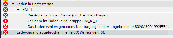

Habe es Versucht mit den Offline Images - ohne Erfolg.
Ich kann das Panel pingen und in dem Ladescreen auch blinken lassen
aber beim Laden bricht er mit diesen Fehler ab.
Da bricht er mir den Transfer mit einen unbekannten Fehler ab.
So unbekannt ist der Fehler nicht ( 8020AB001992FFF4 ).
Dan Problem liegt immer noch an deinen Images

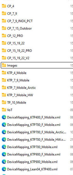

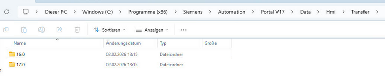

Bist Du sicher, dass Du die Images "1.2 Offline Installation Panel Images V17/V16" im V17 in den richtigen Ordner kopiert hast? (also die 16er UND die 17er?)
Welche Panelimageversion hast Du im V17 projektiert?
