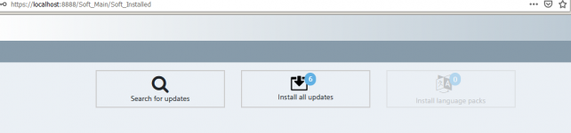

Jetzt habe ich alle Versionen von V14 bis V16 installiert, und wollte die mit dem TIA Administrator updaten.
Erster Durchlauf mit "Installationsfehler" bei PLCSIM V14.0 SP1 Upd1" und "Die Installation der verbleibenden Updates wird abgebrochen".
Dann habe ich mir das "TIA Portal Update V14.0 Sp1 Upd10" manuell heruntergeladen und installiert (Info: Es gibt noch ein Paket Step7 Professional V14.0 SP1 Upd10" wo PLCSIM mit enthalten ist, dieses ließ sich aber nicht installieren).
Wenn ich jetzt den TIA Administrator starte, ist diese komische Schaltfläche "Alle Updates installieren" ausgegraut und nicht bedienbar (im Hintergrund sehe ich eine 11 was vermutlich die Anzahl der Updates ist. Wenn ich ein Produkt anwähle steht dort bei den meisten "heruntergeladen" aber ich kann nichts weiter machen.
Hat jemand einen Tipp?
Tipp habe ich nicht,
bei mir ist es so dass bei einem Klick auf "Install all updates" mit der "6" im Hintergrund nichts passiert.
Bzw. die Schaltfläche wird ein paar Sekunden grau und dann wieder normal blau.
Runtergeladen wird nichts. Updates werden auch nicht installiert.
Fehlermeldung kommt keine
