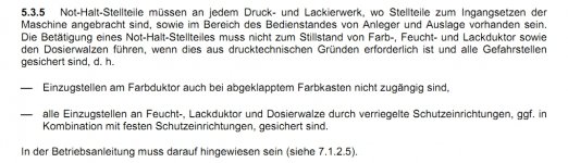

Hallo ich habe mal kurz ne Frage vieleicht kann mir jemand mal auf die sprünge helfen
ich habe hier eine Druckmaschiene stehen die aus Ungarn kommt unser Auftraggeber möchte diese auf den Deutschen standart haben diese ist erstmal nicht wirklich das Problem was ich habe.
In einem ebendgrad geführten Gespräch mit dem Technischen Leiter der Firma fordert er das wenn der Not Halt betätigt wurde auch die Farbrollen die die Farbe aufs druckwerk bringen mit Anhalten und erst nach erfolgter Quittierung wieder anlaufen, da ich leider sehr wenig erfahrung mit sowas habe bin ich mir grad nicht so schlüsig wir haben schon an anderen anlagen geschaut und dort laufen die Farbrollen auch weiter bei gedrücktem Not Aus, gibt es da irgendeine Vorschrift die das Regelt.

eventuell hilft Dir das:
DIN EN 1010-2
Abschnitt 5.3.5 hier gibt es eine Ausnahme, es ist also unter bestimmten Umständen möglich die Abschaltung zuvermeiden.

nein diese Vorschrift habe ich nicht aber ich denke mal das ich sie anwenden kann weil die Farbwerke sind in seperaten Kästen untergracht die über Sicherheitsschalter überwacht werden

natürlich kann er mehr machen als die Norm fordert, nur nicht jeder kennt diesen Abschnitt und man denkt dann man muss alles immer abschalten mit Not-Halt, was hier zu erheblichen Problem führen kann.
Also auch der Kunde kennt unterumständen diesen Abschnitt nicht.

ich wollte nur kurz mitteilen das die Farbrollen nicht mit in den Not Halt eingebunden wurden habe dem Betriebstechniker die Norm vorgelegt und habe darauf hingewisen das eine Personen Gefährdung nicht in Betracht gezogen wird da die Farbrollen komplett gekapselt sind.
Also nochmals vielen Dank an alle Beteiligten
