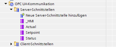

Ich hätte eine Frage zu OPCUA Server Schnittstellen
Wir stellen für unsere Kunden, welche ein SCADA System nutzen, drei OPCUA Schnittstellen bereit. (Istwerte, Sollwerte, Statusbits)
Demnächst wollen wir auch eine Visualisierung einsetzen, die ausschließlich über OPCUA mit unserer SPS kommuniziert.
Da wir unsere Anlagen aber auch bei der Inbetriebnahme über die Visualisierung konfigurieren und der Kunde auf die HMI Schnittstelle keinen Zugriff haben sollte müssten wir diese Schnittstelle mit einem Passwort versehen.
Nun stellt sich die Frage, ob dies überhaupt möglich ist.
Kann man beispielsweise für die Schnittstellen _HMI und Actual im TIA Portal zwei verschiedene Passwörter festlegen? (Bild)
Habe jetzt schon intensiv gesucht aber diesbezüglich leider wenig gefunden.
Unsere CPU: CPU 1512SP-1 PN
Artikelnummer: 6ES7 512-1DK01-0AB0
Firmware Version: V2.9
TIA Portal: V16
