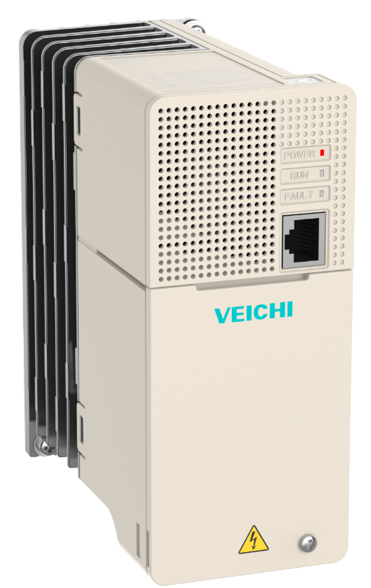

Vermutlich auch etwas spät haha aber am 230V Gerät wäre ich Interessiert. Nennspannung des Motors beträgt ja 272v. Ich glaube Drehmoment und Drehzahl wären die Einbußen von diesem Spannungsmanko richtig? Wie kann ich die genauen Einbussen berechnen? und belaste ich den Motor nicht durch erhöhten Strom? bei welchen Einstellungen am FU müsste ich vom Datenblatt abweichen um den motor mit 220V zu betreiben?Ist wohl etwas spät aber, wenn open loop reicht und die Steuerung lokal geschehen darf gibt es einige FU Hersteller welche die Vektorregelung soweit im Griff haben, das die Ansteuerung eines PMSM Motor kein Thema ist. (Bin ich mit Plan_B einverstanden)
Wir vertreiben einen "China Kracher" in der grösse 2.5A, 3x400V, wenns ohne Feldbus sein soll für gut unter 200EUR auch für Einzelstücke
AC01-T3-R75G-B-E Veichi Kompakt Frequenzumrichter, 0.75kW, 2.5A, für Synchron- und Asynchronmotoren
AC01 Kompakt FU: Miniaturisierter Frequenzumrichter, für kleine Leistungen in Drehzahlregelung. Ermöglicht einfache Drehzahlregelung und Start-Stopp-Steuerung vor Ort einschliesslich RS485-Kommunikation oder Tastaturerweiterung. Gehäuse 1 Abmessung 65x150x130mm Ausgangstrom 2.5Arms...shop.oxni.ch
Der Netzfilter ist nur C3 und Ansteuerung via I/Os. Analog Eingang für Geschwindigkeit, für einfachst Anwendungen meist genügend.
Für die Anwendung wenn kein 3x400V Netz vorhanden ist könnte auch ein 1x230V Gerät genommen werden. Einbussen gibt es dann bei der Drehzahl welche limitiert wird
