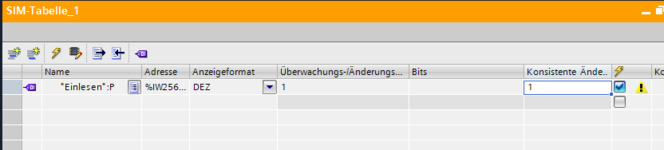

in PLC versuche ich Wert 1 nach PEW 256 in PLC simulation eintippen.
Nur in Spalte Überwachungs/Änderung bekomme ich sofort Wert 256.
Und 256 wird an Eingang übertragen.
Was mache ich Falsch ?

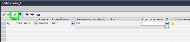

@waldy,
die 1 in Deinem Bild wird erst in das EW übertragen, wenn Du den Button "Alle ausgewählten Werte ändern" betätigst:
Dann werden alle "Konsistenten Änderungen", die in der Spalte dahinter mit dem gleichen Blitzsymbol angehakt sind, gemeinsam übertragen und stellen dann den neuen Überwachungs-/Änderungswert dar.
Auf diese Weise kann man also mehrere Variablen gleichzeitig ändern, ohne ungewollte "Zwischenstellungen" zu erhalten, wie es der Fall wäre, wenn man die Werte direkt in der Spalte "Überwachungs-/Änderungswerte" (und damit auch sofort für die PLC) ändert.
Also Eingaben in:
Spalte "Überwachungs-/Änderungswerte" -> neuen Wert sofort in die Variable übernehmen
Spalte "Konsistenten Änderungen" + Haken dahinter -> alle angehakten Werte erst bei Druck auf die oben markierte Taste in einem Rutsch übernehmen

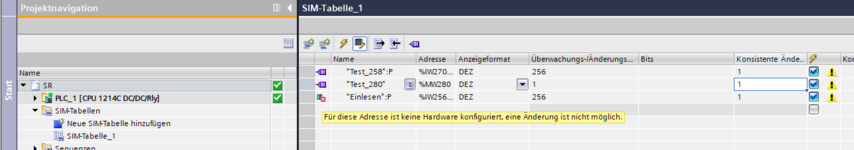

CPU 1200 hat schon integrierte Analog Eingang. Habe als "Test_258" unter Aderesse PEW 270 eingefügt.
Es funktioniert Gut und bei Simulation es zeigt keine Fehlermeldung.

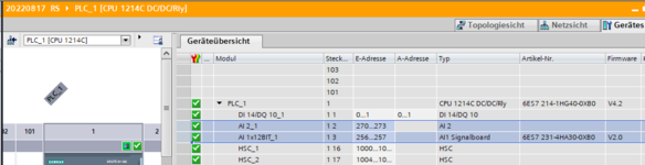

Dann in CPU 1200 wurde Signalboard AI1 x 12Bit, steckbare Klemmenblöcke als "Einlesen" mit Adresse PEW 256 eingebaut.
Und diese Modul zeigt Fehlermeldung bei Simulation , dass für diese Adresse ist keine Hardware konfiguriert. Obwohl bei Übersetzung kam keine Fehlermeldung und bei Funktion „ Beobachten“ diese Modul leuchtet als Grün.
Die Frage:
Warum bei Simulation diese Eingang PEW256 leuchtet als Rote kreuz und kommt Fehlermeldung – "keine Hardware konfiguriert" ?

Welche Version von PLC-Sim nutzt Du?
Ich meine, das ich dieses Problem früher auch mal hatte und es nicht geschafft habe, es zu beheben.
Die Simulation funktionierte aber trotzdem.
Irgendwann (seit V15?) ging es schneller, die Simulation direkt aus TIA zu starten (ohne vorher ein PLC-Sim-Projekt zu öffnen) und dann die TIA-Force-Tabelle zu nutzen (weil in PLC-Sim sich so keine Sim-Tabelle öffnen lässt).
Jetzt mit V16 funktioniert das Signal-Board bei mir auch korrekt, wenn ich erst ein PLC-Sim-Projekt öffne.
Bei mir war das (glaub ich jedenfalls) bis V14.
Und wie hast Du die Hardware-Konfig übertragen?
Z.B. wird, solange TIA mit der Hardware in PLC-Sim online verbunden ist, bei dem Standard-Übertragen (Button in der Icon-Leiste) nur die Software aktualisiert.

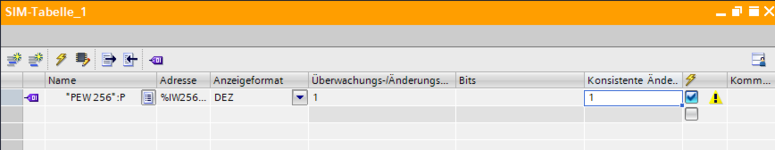

Habe exakt alte Projekt nochmal geladet - läuft ohne jegliche Fehler.
