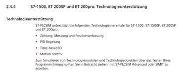

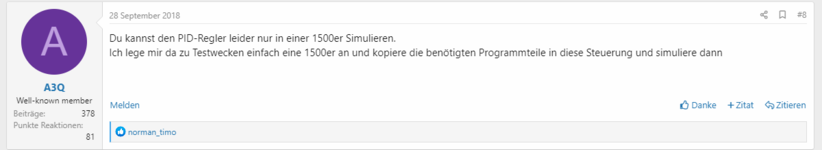

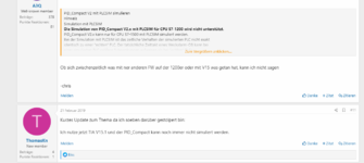

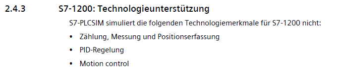

Ich bin mir nicht ganz sicher, aber ich glaube, dass sich der PID_Compact auf der 1200er unter Tia V15 nicht simulieren lässt.
Wie gut, dass es das SPS-Forum gibt.(y)(y)(y)
das ist leider so dass der Regler sich nicht unter PLCSIM testen lässt.
Da bin ich selber auch schon drauf reingefallen.
Ich bin mir nicht sicher ob es mittlerweile mit TIA V>16 funktioniert.
Da bleibt nur der Test mit der realen CPU.

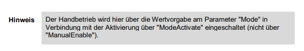

Jedoch habe ich bislang noch nicht so ganz die Zusammenhänge der Eingänge "ModeActivate" und "Mode" verstanden.
Wenn jetzt jemand den Regler händig schalten will, muss man ja den Eingang "ManualEnable" auf 1 schalten.
ich sehe, dass der Ausgang sich dann auch ändert:
der "Mode" bleibt aber weiterhin auf "3 -> Automatik".
Auch wenn ich "ModeActivate" auf 1 schalte, bleibt der auf 3 stehen.
Lediglich der Ausgang "State" ändert sich auf 4 (Manual Mode).
Wozu benötigt man denn dann die beiden Eingänge "ModeActivate" und "Mode"?
Grüße aus Lux!

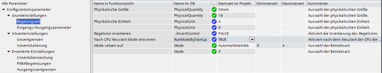

Dann wird ManualEnable wohl Vorrang vor ModeActivate haben. Du brauchst Mode und ModeActivate aber nicht unbedingt zu beschalten sondern kannst das auch in den Parametern einstellen.
Der Eingang "Mode" ist die Vorwahl und der Eingang "ModeActivate" schaltet den Regler in den "vorgewählten" Modus.
