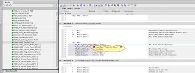

gibt es eine Möglichkeit dieses Informationsfenster, welches immer erscheint wenn ich einen Variable anklicke zu deaktivieren?
Wenn ich z.B bei einem Bausteinaufruf die Eingangsvariablen verändern will, kommt immer dieses Fenster hoch, welches immer im Weg ist. Wäre schön wenn jemand einen Tipp hätte.

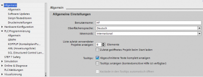

unter "Einstellungen" auf "PLC-Programmierung" dort gibt es unter "Weitere Einstellungen" die Option "Autovervollständigung anzeigen"
Wenn es das ist was du meinst deine Beschreibung ist nicht sehr deutlich.
Jens
Versuch mal ob es die beiden Parameter "Kaskade in den Tooltips automatisch öffnen" und "Tooltip anzeigen" sind.
Jens
Mir ging dieses Hilfefenster auch auf die Nerven. Ich habe dann eine Supportanfrage gestellt. Als Antwort erhielt ich
Derzeit kann dieses Tooltip nicht deaktiviert werden.
Es ist als Anforderung an zukünftige Versionen weitergeleitet worden.
