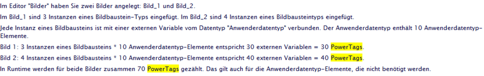

@IFATD: Die Powertag Zählung ist schon eigenartig, kannst du mal eine Kopie deines Projektes etwas "abmagern"? Also einige Variablenzugriffe rausschmeißen, Bilder löschen ,... - also damit weniger Powertags angezeigt / benötigt werden.
Evtl. werden in Runtime mehr Powertags gezählt als beim Übersetzen angezeigt.

vielen Dank für die Ratschläge. Die Ursache war meiner Meinung nach die Archive. Die RT-Lizenz funktioniert.
Die Logging-Lizenz funktioniert auch. Ich vermute das ich dort etwas über die 500 Variablen gekommen bin.
Ich habe einige Ungenutzte HMI-Variable gelöscht und einmal die Archive gelöscht und schon geht alles "Fehlerfrei".
Wahrscheinlich muss die Anzahl HMI-Variable und die Anzahl Power Tag in Summe kleiner 500 sein.
Die Meldung "Sie haben zu viele Variable (Power Tags) projektiert" ist leider etwas unglücklich formuliert.
HMI-Variable und Power Tag und Archivvariable.
