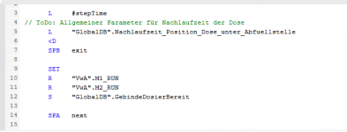

Hallo, ich eine Schrittkette in der ich entweder zu Exit springen kann oder zu Next. Das Exit soll nur geschehen wenn die Zeit aus Steptime kleine ist als die Zeit aus GlobalDB. Nachlaufzeit
Also nach Ablauf der Zeit aus der Var GlobalBD sollen Motoren zurück gesetzt werden und der Sprung next ausgeführt werden.
Wenn ich eine eine Zahl von 1-5000 (grösser habe ich noch nicht getestet) eingebe ist das Verknüpfungsergebnis immer 1 und wenn ich eine 0 eingeben dann ist das VKE 0.
Das versteh ich aber nicht. Habt Ihr eine Idee wo hier der Fehler sein könnte?

So richtig kann ich das nicht sagen.
Hier mal das Bild vom Programm:
Ich bin mal auf die Var gegangen und da steht DWord und die Var aus dem DB ist eine Real. Jetzt wird mir einiges klar.

Es waren Real und DWord ich habe es jetzt angepasst und jetzt geht es.
