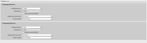

Moin,
habe da ein Problemchen mit einem Kübler Absolutwertgeber vom Typ KUE.8.5883.2426.G322-V4A.
Dieser sollte über ein TM PosInput Modul für die ET200SP ausgelesen werden.
Ausgewählt habe ich dafür das Technologiemodul ExternalEncoder.
Die Verdrahtung habe ich schon 2mal geprüft , die ist okay, ich bekomme aber immer nur Technologiefehler.
Ich habe mal ein Paar Screenshots von der Config gemacht, villeicht weiß ja jemand Rat.

Müssen an den MC-Bausteinen eigentlich nicht die Achsen angeschaltet werden?
-chris
Moin,
ich bin mir nicht zu 100% sicher aber ich glaube das könnte dir helfen.
MC Power true
MC Home braucht eine flanke true
und mit MC Camtrack sollte es dir möglich sein dein Problem zu lösen.
Ich habe mal die Technologiefuntkion aktiviert und habe die MC-Bausteine benötigt zum aktivieren, Referenzieren und Fehler löschen. Bitte mal ausprobieren und geh mal Online auf das Technologieobjekt und zeig uns was die Diagnose sagt. Dies ist nicht zu erkennen.
Hallo, Danke für die Informativen Beiträge.
Das ganze läuft schon eine ganze Weile, der Fehler lag tatsächlich bei einem Defekt am Geber.
DIE MC Bausteine brauchte ich natürlich Trotzdem und sind für mich schon für die Statusauswertung relevant.
Nur zur Info.
Das Technologie Objekt "External Geber" ist Teil der Motion Library und daher sind hier die MC Bausteine (Power, Reset und Home) korrekt.
