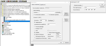

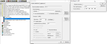

Guten Tag,
Ich habe bei mir insgesamt 3 Wago (2x 750-881) und jetzt neu 1 Wago 750-891. Mit den 2 Wago 750-881 funktioniert der Austausch über die Netzwerkvariablen. Mit der neuen 750-891 funktioniert es nicht und ich weiß nicht warum...
Ist da irgendwas begrenzt?
Im Anhang Screenshots von der Konfiguration...
Gibt es irgendwie eine Diagnosemöglichkeit warum es nicht funktioniert?
Vielen Dank!

Ich habe den Fehler gemacht, direkt Eingänge in dem Format
PumpeEin AT%IX2.2 : BOOL;
Dies funktioniert anscheinend nicht wenn auf der anderen Seite folgendes steht:
PumpeEin : BOOL;
Wenn auf beiden Seiten
PumpeEin : BOOL;
steht funktioniert es.
Ich habe in der Wago die Eingänge umkopiert.
Jetzt funktioniert es.
Vielen Dank für die Unterstützung!
