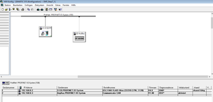

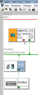

ich habe den Antrieb mit S7-Manger und dem Starter eingerichtet. Die Adressen hab ich Abgeglichen.
Jedoch bekomme ich keine Signale auf der S7. Ebenso sehe ich im Starter keine Bits die ich von der S7 sende.
Für die CU310 nutze ich das Siemens Telegramm 390. Für den Antrieb das Freie Telegramm.
Muss ich die zwei Teilnehmer noch verheiraten oder initialisieren?
Im Profinet-Netz hängt ebenso ein ProfiNet-CAN-Gateway. Hier funktioniert die Übertragung zwischen S7 und Gateway.
Im SM hab ich unter NetPro den Namen vergeben. Muss ich im Starter nochmals separat den Namen vergeben?
Ich war unter Eigenschaften, Zugangspunkt, S7Online.
Muss hier unter Device Adressen die Adresse separat eingetragen werden?

IM SM Manager hab ich das über erreichbare Teilnehmer gemacht.
In der HW-Konfig steht kein Initialzustand drin. Siehe Anhang.
Muss dort was drin stehen? Hab eben ein Testprojekt aufgemacht. Da steht auch nichts drin.
