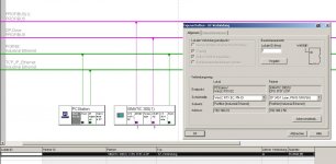

Im NetPro des mEC die S7-Verbindung angelegt von WinLC RTX EC, PN-IO zum CP343-1 Lean, PN-IO-1(R0/S6) (siehe Bild im Anhang)
Die selben DBs habe ich in der T-CPU angelegt, sonst nur den Default-OB1
DB250 zum Daten senden zum mEC
DB251 zum Daten empfangen vom mEC
Den Adressierungsparameter der Bausteine PUT und GET im FB115 habe ich auf 1 gesetzt, wie im Screenshot zu sehen, also die S7-Verbindungs-ID.

Benutzt Du für PUT/GET die SFB15 und SFB14?
Welcher Bibliothek sind die Kommunikations-FBs PUT + GET zu entnehmen?
* S7-mEC mit WinAC: SFB15 + SFB14 aus der Bibliothek Standard Library / System Function Blocks
Yuhuuu, das wars!
Habe das vorher garnicht gesehen, das es noch andere GET/PUT gibt.
Habe nun die SFB14 und 15 genommen
Hatte bisher nur die für CP und die für CPU300er gekannt.
Danke für die Hilfe!
