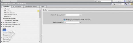

Nun zu meiner Frage, wir haben eine SPS mit einer Mindestzykluszeit von 10ms.
Wir haben relativ viele Teilnehmer im Profinet.
Macht es Sinn dann den Sendetakt zu erhöhen? Der Gedanke ist, dass die PN Teilnehmer eh nur alle 10ms über den OB1 angesprochen werden können.
Gewinne ich damit Stabilität im Profinet? Gibt es eigentlich eine Übersicht aller Aktualsisierungszeiten allern PN Teilnehmer?

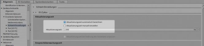

Hier ein Screenshot eines Teilnehmers.
Ich würde gerne mal mit dem Sendetakt spielen und diese Zeit hier beobachten. Dann verstehe ich den Zusammenhang vermutlich relativ schnell.
Aber eben in einer Tabelle mit allen Devices, in Classic gab es das.
