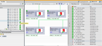

Wie auf dem Screenshot zu sehen habe ich hier 2 SEW Frequenzumrichter, die ich neu in ein bestehendes Projekt angelegt habe, die ich aber auf Teufel komm raus nicht erreichen kann.
Wenn ich die Umrichter anpinge ist alles ok, auch unter "erreichbare Teilnehmer suchen" im TIA Portal finde ich die beiden.
Die GSDML Dateien sind identisch mit den vorhandenen die funktionieren, also kann es daran auch nicht liegen.
Ich dachte erst, es liegt an den Umrichtern selbst, da leuchtet immer eine LED BF rot, das bedeutet aber einfach nur das keine Profinetverbindung besteht.
Habt Ihr Ideen was ich noch machen kann?
