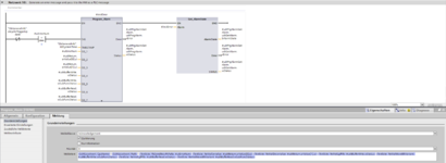

Irgendwie sieht die Darstellung im dem Eingabefenster "Meldetext" ungewöhnlich aus
Wenn ich mir das ganze bei mir anschaue sieht das zb so aus:
Wie legst du den Meldetext an? Eigentlich rechts Klich in das Eingabefenster Meldetext, dort bekommt man dann eine Auswahl angezeigt:
Jetzt nur das gewünschte Auswählen und die entsprechende Parameter angeben.

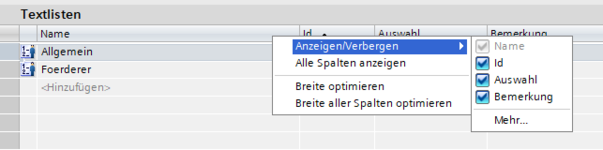

Hat denn jemand das ursprünge Thema lösen können. Also die Textliste anhand der ID über einen Begleitwert anzusprechen?
- Textliste direkt Angeben und Index über Begleitwert... funktioniert (<Textliste: Foerderer: #Nr_Stoe> oder auch @2%t#Foerder@)
- die Textliste über den Begleitwert auswählen geht nicht.

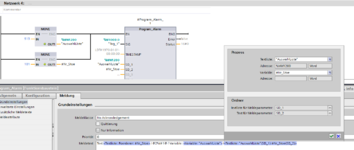

Ich habe es so probiert: @2%t#1@ -> Anzeige im Panel oder SPS-Diagnose: #1,101 (101 ist die Meldenummer an SD_2, an SD_1 ist die ID der Textliste hier 513)
der Andere Weg über die Auswahl lässt sich ohne Fehler projektieren: <Textliste: "AuswahlListe"(SD_1): #Nr_Stoe(SD_2)> -> selbe Anzeige wie oben, also #1,101
Ich habe unterschiedliche Datentypen WORD, UINT usw. probiert und auch Hex bzw. Dezimal... immer das gleiche ergebnis :-(

Hallo MFreiberger,
laut Hilfe (F1) geht es und auch über das Kontextmenü kann ich ganu das auswählen und auch konfigurieren. Nur funktioniert es nicht.
Ich wollte der Übersicht halber mehrere Textlisten erstellen. z.B. Allgemein, Sicherungen, Zylinder, usw. Dann habe ich eine FB in dem die Program_Alarm Bausteine aufgerufen werden, je nach außen parametrierter Meldeklasse. Da die Meldeklasse leider nicht dynamisch ist. Diesen FB müsste ich nur die ID der Meldetextliste übergeben und damit bin ich recht flexibel.

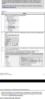

Auszug aus der Hilfe: Aufbau der Begleitwerte
%t#<Begleitwert, der die Nummer der Textbibliothek referenziert>
Zugriff auf Textbibliothek

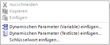

Kannst Du von Deinem Kontextmenü nochmal Screenshots einstellen? Was genau kannst Du auswählen?
