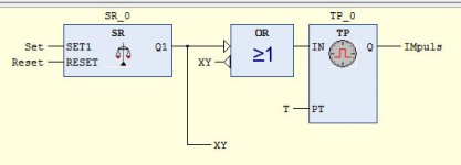

an den Eingängen zu Bausteinen kann man eine Flankenerkennung einstellen. Zum Beispiel positive oder negative Flanke. Kann man auch eine Erkennung beider Flanken einstellen?
Alternativ habe ich ein OR mit 2 Eigängen verwendet. Das gleiche Signal an beiden Eingängen, einmal positive Flanke, einmal negative Flanke.
Kann man eine Leitungsverzweigung mit beiden Eingängen eines Bausteins verbinden?
Gibt es einen fertigen Flip Flop Baustein?

Signal ODER NICHT Signal ergibt leider immer TRUE.
Bist Du sicher, dass Du mit FlankenErkennung das meinst, was wir darunter verstehen?
EinenEinzigenZyklusLangerImpulsBeiPositiverFlanke := Signal AND NOT sSignalZuvor ;
EinenEinzigenZyklusLangerImpulsBeiNegativerFlanke := NOT Signal AND sSignalZuvor ;
EinenEinzigenZyklusLangerImpulsBeiBeliebigerFlanke := Signal XOR sSignalZuvor ;
sSignalZuvor := Signal ;
der Ausgang eines SR-Ausgangs ist mit beiden Eingängen eines OR verbunden, einer mit Positiver Flanke, der andere mit negativer Flanke. Der Ausgang geht als Eingang an ein TP.
Bei jeder Änderung des SR Zustandes erhält man einen Impuls am Ausgang des TP.
Sieht blöd aus, aber ist das was ich benötige. Andere Lösung?

Als Lösung in FUP ist das ganz OK so.
Anstatt dem OR mit Flankenerkennungen kann man auch XOR verwenden.
Ich kenne Wago nicht, denke aber das das in FUP etwa so aussieht:
Variante mit OR mit Flankenerkennungen
           | >=1 |
     |     |     |---puls
Variante mit XOR
           | XOR |
     old---|     |
           |     |---puls
   +-old   +-----+
> steigende Flanke
< fallende Flanke
Das entspricht folgendem ST-ähnlichen Pseudo-Code (da sieht man daß die XOR-Variante am effizientesten ist):
//mit Flankenerkennungen:
Puls_bei_Änderung := R_TRIG(Signal) OR F_TRIG(Signal);
//oder:
Puls_bei_Änderung := (Signal AND NOT(Signal_vorher)) OR (NOT(Signal) AND Signal_vorher);
Signal_vorher := Signal;
//oder:
Puls_bei_Änderung := Signal XOR Signal_vorher;
