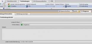

Ist denn die Projektierte Verbindung grün? Im Verbindungsmanager (TIA_Netpro)
Scheint verbunden zu sein. screenshot 4
im bild Kommunikation sind 2 s7 verbindungen reserviert (korrekt. hab 2 angelegt). 1 belegt (korrekt. ist erst 1 verdrahtet).

Der Tip von Ronin war der entscheidende.
Nachdem ich das geändert habe ging get immer noch nicht. Fehler 8.
Das lag jetzt aber daran das ich quell- und Zieladresse vertauscht hatte. Eigentlich hätte dies Fehler 10 erzeugen sollen.
Aber jetzt läuft es. Im mom aber noch als spezifizierte Verbindung. werde ich bei Zeiten mal auf unspezifiziert setzen sobald ich die anlage mal stoppen kann.
Danke euch.
