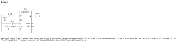

Klar gibt es das auch in KOP/FUP. Siehe Bild. Kann man wirklich in zwei Minuten zusammenklicken.
ok. auf den orginalcode habe ich jetz nicht genau geachtet. dachte obergrenze wäre 1.000.000
und ja. dann stimmt das natürlich so wie pn/dp das gemacht hat.

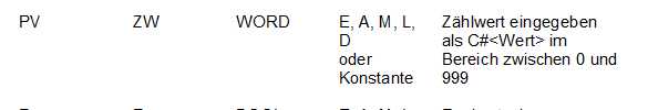

Also ein paar Probleme sind schon gefallen alla BCD Format. Zählen Bis 999 nur.
Dann das Problem mit der FB instanzierung.
Das der Zähler nur bei Positiven Flanken zählt.
Zähltwert vergleichen auch nicht direkt möglich. Muss man erst wieder umwandeln.
Zählweite immer nur um 1 möglich.
Etc.
Also der Zähler funktioniert wie in der Beschreibung angegeben. Die meisten Anfänger haben immer Verständnis probleme mit den Zählern.
Nur irgendwann kommt man an den Punkt wo einfach 5 Zeilen selbstgeschriebener Code leichter zu verstehen sind, als das rumgebastle um irgendwelche fertigen Bausteine.

Das sind aber genau genommen keine Probleme sondern es ist halt die Funktionsweise dieser Uralt-Zähler.
Dafür gibt es die F1 Taste mit Erklärung und Diagramm.
