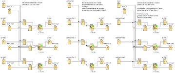

Hier noch eine Variante des UDF, die automatisch ermittelt, ob sie mit 1 Taster arbeitet oder mit 2.
Im Betrieb mit nur 1 Taster mĂŒssen beide EingĂ€nge des UDF mit dem Signal des Tasters belegt werden.
Hier noch ein Beispiel fĂŒr die Benutzung von getrennten Tastern fĂŒr auf und ab (links)
und einem Taster fĂŒr auf und ab (rechts).
In der Version fĂŒr 1 Taster ist zu beachten, dass der Taster fĂŒr die zentrale Bedienung mehrerer RaffStores (je nach "Vorgeschichte" der EinzelBedienungen) an den einzelnen RaffStores unterschiedliche Reaktionen auslösen kann (teils auffahren, teil abfahren).
Update: Erweiterung um die Kombination einer zentralen Bedienstelle mit 2 getrennten Tastern fĂŒr 'Up' und 'Down' mit Nebenstellen "vor Ort", die ĂŒber nur 1 Taster (fĂŒr abwechselnd 'Up' und 'Down') verfĂŒgen. Damit lĂ€sst sich zentral ein und dieselbe Aktion fĂŒr alle Stores anwĂ€hlen:

Was mir auf die schnelle auffÀllt:
Zwischen Auf / Ab sollte eine Sperrzeit (ca. 200ms)
Ist zwar nicht bei jedem Antrieb nötig, schadet aber nicht.
