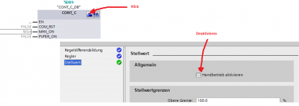

Dann musst du dein Eingang mit einer Variable beschreiben. Wenn der Regler im Automatikbetrieb laufen soll muss der Eingang "false" sein. "True" ist der vorbelegte Wert, darum läuft der Regler nicht bis zu ihn anstößt.

1-Signal an MAN_ON heißt "Handbetrieb einschalten".
Klick mal auf dieses "Häuschen"-Symbol oder was das auch immer sein soll am CONT_C Baustein, zumindest das zweite von rechts oben in der rechten Ecke.
Dann öffnet sich ein Konfigurationsfenster. Unter "Stellwert" nimmst du den Haken für "Handbetrieb aktivieren" raus.
Danke für deine Mühe. Genau das geht bei mir nicht. bei MAN_ON steht true. Ich sehe diesen Haken, jedoch läßt er sich nicht entfernen. Was ist eigentlich mit dem anderen Schaltfläche neben dem Häuschen. Da steht auch was von Habdbetrieb.
Den Haken kannst du dort nur ändern wenn du Offline bist, weil der direkt in den Instanz-DB schreibt. D.h. wenn du dort eine Änderung gemacht hast, musst du den Instanz-DB übertragen. Das sollte dir das TIA aber auch anzeigen.
Super, jetzt kann ich deaktivieren. Jedoch bewegt sich der Arm immer noch nicht. Obwohl die Bedingung an der Move-box true ist.
