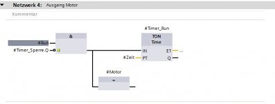

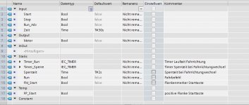

habe "huckis" Beispiele aus Post#7,#10 und #15 Nachgebaut und ausprobiert .
Zuerst funktioniert in diesem Aufbau die Schaltung so nicht,
erst nach ändern des Setzeingangs für "Run" von #FP_Start auf #FM_Start tut sich was aber noch nicht 100%ig.
Denn, beim Betätigen der Taste AUF läuft das Programm richtig ab = Rollladen fährt hoch,
so wie auch beim Betätigen der Taste ZU = Rollladen fährt runter.
Leider die STOP Funktion tut es nicht, denn während eine Richtung fährt kann mit dem Gegenrichtungtaster nicht angehalten werden
sondern nach der Sperrzeit wird automatisch auf die Gegenrichtung umgeschaltet. Das gleiche läuft immer in beiden Richtungen.

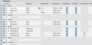

FB_Richtung
FB_Rollladen
Speicher für Motor ist auch dabei nur konnte hier keine Weitere Grafik einfügen.
Was kann man noch machen , damit der Rollladen während der Fahrt mit der Gegenrichtungtaste gestoppt werden kann?
