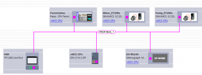

Hallo Zusammen,
zunächst meine Ausgangslage: Ich habe eine alte S7 315 2DP projektiert und soll die Migration zur S7 1516 3PN/DP machen. Über dein HMI Panel kann man Rezepte eingeben, wie die Anlage fahren soll. Diese Rezepte kann man jedoch nicht exportieren. Diese sind lediglich auf der RAM in DBs retained.Nun will ich die Rezepte über Snapshots von den Monitorwerten retten und dann in das neue Projekt mit der S7 1500 übertragen.
Ich hatte bereits versucht über PG/PC --- USB-RS232-seriell-Adapter --- RS232-MPI-Adapter --- 315 eine online Verbindung zu erstellen, jedoch unterstützt TIA keine serielle Schnittstelle.
Nun versuche ich über die neue SPS zu routen: PG---Ethernet---1516---Profibus---315
Meine Fragen:
1. Kann ich nun einfach den freien PD Ausgang am HMI Panel nutzen und da die 1516 über PD verbinden oder muss ich die 1516 irgendwo dazwischen setzen und die PD Verbindungen umstecken?
2. Wie müssen dann die Abschlusswiderstände geschaltet sein?
3. Reicht es dann in TIA die 1516 zu projektieren und die PD Verbindung oder muss ich noch Befehle setzen damit ich die Snapshots der Monitorwerte machen kann? -> wie routet man dann eigtl?
Ich bin beschäftige mich erst seit kurzem mit dem ganzen Thema und bin für jede Hilfe dankbar.
VG
Mate
