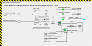

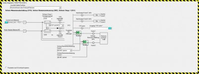

die Antriebe unseres Projekts waren bisher nur softwareseitig an den Not-Aus angebunden (Sollwerte=0, Freigabe entziehen). Das ganze will ich jetzt ändern, falls die Steuerung mal Probleme hat.
Dazu hab ich mir gedacht lege ich einen der Digitaleingänge der CU auf den Not-Aus und hab das ganze so wie im Screenshot konfiguriert. Das ganze funktioniert soweit auch, allerdings hab ich mich gefragt, ob das quittieren nur über "Neustarten" erfolgen kann? Ich hab dazu nämlich nichts weiteres gefunden.
Eingesetzt wird eine S120 CU320-2 PN, mit zwei Double Motor Modulen und eine S7-1500.
Danke schonmal für Antworten und falls die Frage zu trivial ist, tut mir das Leid
Grüße BITO
